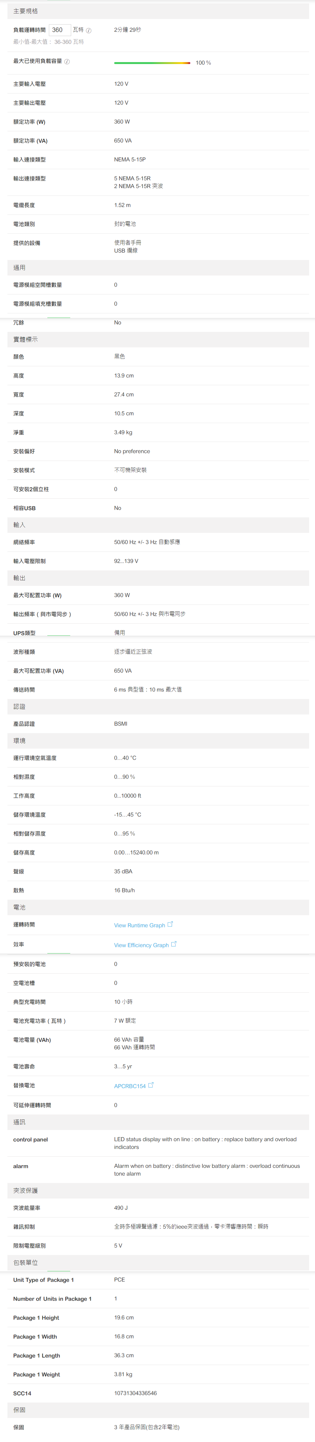

主要輸入電壓
120 V
主要輸出電壓
120 V
額定功率 (W)
360 W
額定功率 (VA)
650 VA
輸入連接類型
NEMA 5-15P
輸出連接類型
5 NEMA 5-15R
2 NEMA 5-15R 突波
電纜長度
1.52 m
電池類別
封的電池
提供的設備
使用者手冊
USB 纜線
通用
電源模組空閒槽數量
0
電源模組填充槽數量
0
冗餘
No
實體標示
顏色
黑色
高度
13.9 cm
寬度
27.4 cm
深度
10.5 cm
淨重
3.49 kg
安裝偏好
No preference
安裝模式
不可機架安裝
可安裝2個立柱
0
相容USB
No
輸入
網絡頻率
50/60 Hz +/- 3 Hz 自動感應
輸入電壓限制
92...139 V
輸出
最大可配置功率 (W)
360 W
輸出頻率(與市電同步)
50/60 Hz +/- 3 Hz 與市電同步
UPS類型
備用
波形種類
逐步逼近正弦波
最大可配置功率 (VA)
650 VA
傳送時間
6 ms 典型值:10 ms 最大值
認證
產品認證
BSMI
環境
運行環境空氣溫度
0…40 °C
相對濕度
0…90 %
工作高度
0...10000 ft
儲存環境溫度
-15…45 °C
相對儲存濕度
0…95 %
儲存高度
0.00…15240.00 m
聲級
35 dBA
散熱
16 Btu/h
電池
運轉時間
View Runtime Graph
效率
View Efficiency Graph
預安裝的電池
0
空電池槽
0
典型充電時間
10 小時
電池充電功率(瓦特)
7 W 額定
電池電量 (VAh)
66 VAh 容量
66 VAh 運轉時間
電池壽命
3…5 yr
替換電池
APCRBC154
可延伸運轉時間
0
通訊
control panel
LED status display with on line : on battery : replace battery and overload indicators
alarm
Alarm when on battery : distinctive low battery alarm : overload continuous tone alarm
突波保護
突波能量率
490 J
雜訊抑制
全時多極噪聲過濾:5%的ieee突波通過,零卡滯響應時間:瞬時
限制電壓級別
5 V
包裝單位
Unit Type of Package 1
PCE
Number of Units in Package 1
Package 1 Height
19.6 cm
Package 1 Width
16.8 cm
Package 1 Length
36.3 cm
Package 1 Weight
3.81 kg
SCC14
10731304336546
