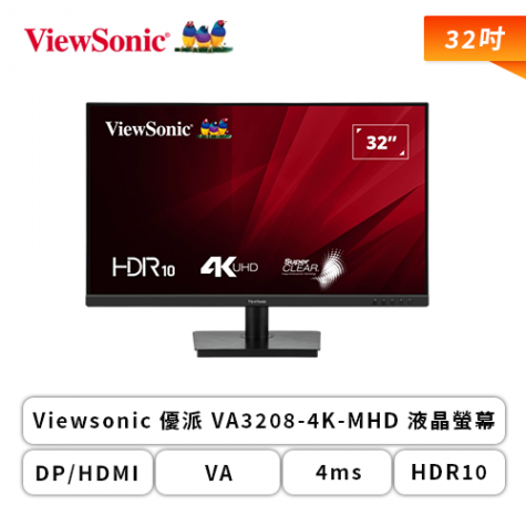

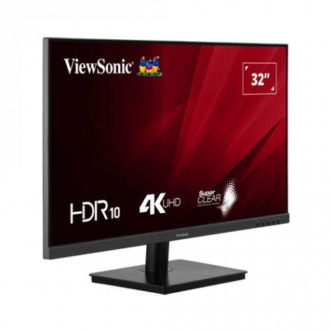

顯示規格
顯示尺寸 (in.): 32
可視範圍 (in.): 31.5
面板類型: VA 面板技術
解析度: 3840 x 2160
解析度類型: UHD (Ultra HD)
靜態對比率: 3,000:1 (typ)
動態對比率: 50M:1
高動態範圍: HDR10
光源: LED
亮度: 300 cd/m² (typ)
色彩: 16.7M
色彩空間支援: 8 bit true
長寬比: 16:9
反應時間 (標準 GTG): 4ms
可視角度: 178º 水平, 178º 垂直
背光壽命 (小時): 30000 Hrs (Min)
曲度: Flat
刷新率 (Hz): 60

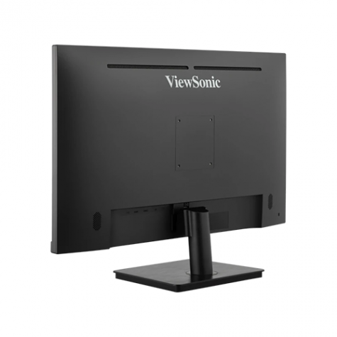

傳輸介面
3.5mm 耳機輸出孔: 1
HDMI 2.0 (with HDCP 2.2): 2
Display Port: 1
電源輸入: DC Socket (Center Positive)

壁掛
VESA 相容: 100 x 100 mm
