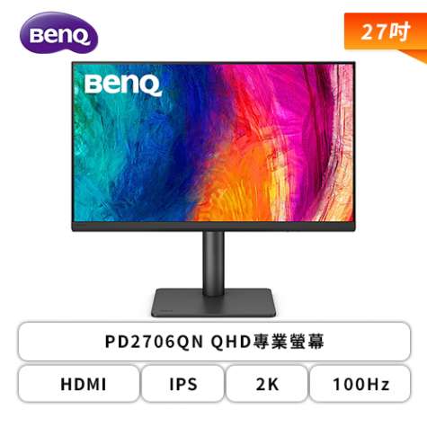

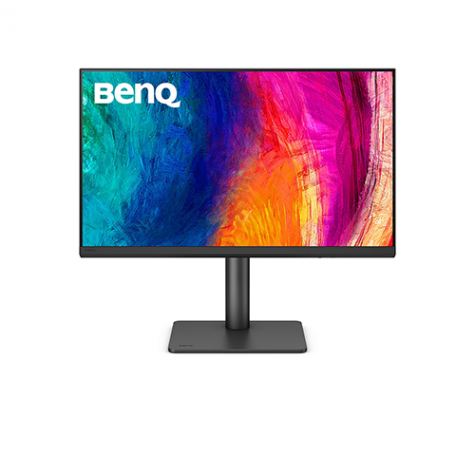

顯示
螢幕尺寸
27 英吋
面板類型
IPS
背光技術
LED 背光
解析度
2560x1440
亮度(典型)
350 尼特
亮度(峰值)(HDR)
400 尼特
HDR
HDR10
可視角
178°/178°
原生對比
1000:1
更新率
100
色域
100% sRGB, 100% Rec.709, 95% P3
色彩模式
使用者1, 使用者2, DCI-P3, Display P3, Rec.709, sRGB, HDR, M-Book, B+W, DICOM, CAD/CAM, 動畫設計, 暗房
螢幕比例
16:9
顯示色彩數
16.7 百萬色
像素密度
109
表面塗層
Nano Matte Panel
色溫
5000K, 6500K, 9300K, 使用者定義
機構設計
傾角(下/上)
-5˚ - 20˚
旋轉(左/右)
15˚/ 15˚
翻轉
90˚
高度調整
115mm 公釐
尺寸(高x寬x深) (mm)
429.97-544.96x614x220.2
尺寸(高x寬x深) (inch)
17-21.4x24.2x8.7
尺寸(高x寬x深) (平擺) (mm)
尺寸(高x寬x深) (平擺) (inch)
17-21.4x24.2x8.7
尺寸(高x寬x深) (直立) (mm)
689.4x368x220.2
尺寸(高x寬x深) (直立) (inch)
27.1x14.5x8.7
尺寸(高x寬x深) (不含底座) (mm)
368x614x80.9
尺寸(高x寬x深) (不含底座) (inch)
14.5x24.2x3.2
淨重(kg)
9.32
淨重(lb)
20.5
淨重(不含底座)(公斤)
6.42
淨重(不含底座)(lb)
14.2
VESA支架
100x100 公釐
連接埠
HDMI (v2.0)
DisplayPort (v1.4)
USB C 輸出串接(MST)
USB C(PowerDelivery 90W, DisplayPort Alt Mode, Data)
All-in-One Connection
USB-C
USB Type-A 下行 (USB 3.2 Gen 1, 5 Gbps, 電力充電 4.5W)
2
USB Type-A 下行 (USB 3.2 Gen 1, 5 Gbps, 電力充電 7.5W)
USB Type-C 下行 (USB 3.2 Gen 1, 5 Gbps, 電力充電 7.5W)
認証
TUV認証
不閃屏, 低藍光, 無反射
Solidworks
是
calman verified
是
Pantone Validated
是
Pantone SkinTone™ Validated
是
