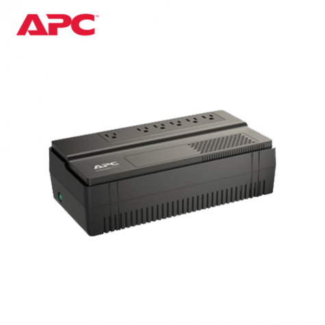

APC 艾比希 BV500-TW 在線互動式不斷電系統
APC 艾比希 BV500-TW 在線互動式不斷電系統 (500VA/6個不斷電插座/主機3年保固/電池2年保固)
▶在線互動式設計/40分鐘備援時間 (以40W入門PC計算)
▶6個不斷電家用3孔插座(防突波+電池備援)
▶超廣AVR穩壓範圍/保固主機3年/電池2年
    $1,349
    主要輸入電壓
    110 V
    主要輸出電壓
    110 V
    額定功率 (W)
    300 W
    額定功率 (VA)
    500 VA
    產品或元件類別
    不间断电源(UPS)
    輸入連接類型
    NEMA 5-15P
    輸出連接類型
    6 NEMA 5-15R
    電纜長度
    1.50 m
    電纜數
    電池類別
    封的電池
    提供的設備
    使用者手冊
    產品範圍
    Easy UPS
    電池
    效率
    View Efficiency Graph
    預安裝的電池
    0
    空電池槽
    0
    電池壽命
    3…5 yr
    可延伸運轉時間
    0
    通用
    電源模組空閒槽數量
    0
    電源模組填充槽數量
    0
    冗餘
    No
    UPS尺寸
    WS
    實體標示
    顏色
    黑色
    高度
    9.25 cm
    寬度
    16.05 cm
    深度
    30.5 cm
    淨重
    3.9 kg
    安裝偏好
    No preference
    安裝模式
    不可機架安裝
    可安裝2個立柱
    0
    相容USB
    No
    輸入
    網絡頻率
    50/60 Hz +/- 5 Hz 自動感應
    輸入電壓限制
    89...145 V
    輸出
    最大可配置功率 (W)
    300 W
    輸出頻率(與市電同步)
    50/60 Hz +/- 1 Hz 不同步
    UPS類型
    在線互動式
    波形类型
    逐步逼近正弦波
    圖形顯示
    最大可配置功率 (VA)
    500 VA
    傳送時間
    6 ms 典型值:10 ms 最大值
    認證
    產品認證
    BSMI
    環境
    運行環境空氣溫度
    0…40 °C
    相對濕度
    0…90 %
    工作高度
    0...6667 ft
    儲存環境溫度
    -20…50 °C
    相對儲存濕度
    0…90 %
    儲存高度
    0.0000000000…15240.0000000000 m
    聲級
    40 dBA
    IP防護等級
    IP20
