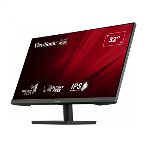

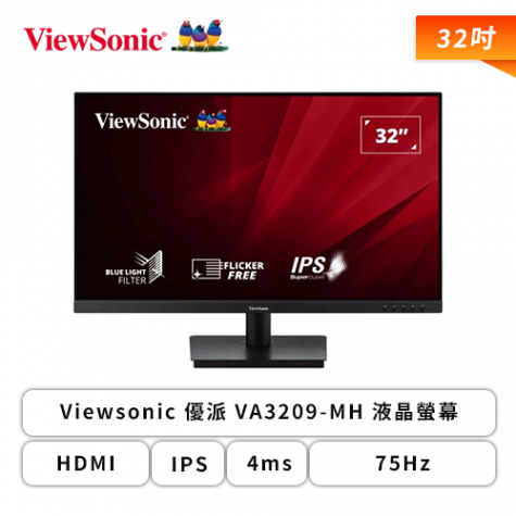

顯示規格
顯示尺寸 (mm): 32
可視範圍 (in.): 31.5
面板類型: IPS Technology
解析度: 1920 x 1080
解析度類型: FHD (Full HD)
靜態對比率: 1,200:1 (typ)
動態對比率: 50M:1
光源: LED
亮度: 250 cd/m² (typ)
Colors: 16.7M
Color Space Support: 8 bit true
長寬比: 16:9
反應時間 (標準 GTG): 4ms
可視角度: 178º horizontal, 178º vertical
背光壽命 (小時): 30000 Hrs (Min)
曲度: Flat
刷新率 (Hz): 75
Variable Refresh Rate Technology: Yes
抗藍光: Yes
零閃屏: Yes
Color Gamut: NTSC: 72% size (Typ)
sRGB: 104% size (Typ)
像素大小: 0.364 mm (H) x 0.364 mm (V)
表面塗層: Anti-Glare (Semi-Glossy), Hard Coating (2H)
相容性
PC 解析度 (最大值): 1920x1080
Mac® 解析度 (最大值): 1920x1080
PC 作業系統: Windows 10/11 certified; macOS tested
Mac® 解析度 (最小值): 1920x1080
傳輸介面
VGA: 1
3.5mm 音源輸出: 1
HDMI 1.4: 1
電源輸入: DC Socket (Center Positive)
音訊
內建喇叭: 2.5Watts x2
電源
節電模式 (節省): 23W
Eco Mode (optimized): 27W
消耗功率 (典型值): 32W
消耗功率 (最大值): 35W
電壓: AC 100-240V
待機狀態: 0.5W
電源供應: External Power Adaptor
附加硬體
Kensington 鎖槽: 1
控制項
實體操控: Key 1 (favorite), Key 2, Key 3, Key 4, Key 5 (power)
螢幕上顯示: Input Select, Audio Adjust, ViewMode, Color Adjust, Manual Image Adjust, Setup Menu
操作環境
溫度: 32°F to 104°F (0°C to 40°C)
濕度 (非凝結): 20% to 90%
壁掛
VESA 相容: 100 x 100 mm
輸入訊號
水平頻率: 24 ~ 86KHz
垂直頻率: 48 ~ 75Hz
影像輸入
數位同步: TMDS - HDMI (v1.4)
Analog Sync: Separate - RGB Analog
人體工學
傾斜 (前/後): -5º / 20º
重量 (英制)
淨重 (lbs): 16.1
淨重不含底座 (lbs): 13.4
毛重 (lbs): 19.2
重量 (公制)
淨重 (kg): 7.3
淨重不含底座 (kg): 6.1
毛重 (kg): 8.7
外觀尺寸 (寬 x 高 x 深,英制)
外箱 (in.): 30.3 x 20.1 x 4.9
實體 (in.): 28.1 x 20.5 x 9.1
實體不含底座 (in.): 28.1 x 16.8 x 2.3
外觀尺寸 (寬 x 高 x 深,公制)
外箱 (mm): 770 x 510 x 125
實體 (mm): 714 x 520 x 231
實體不含底座 (mm): 714 x 428 x 59
一般
安規標準: CE, CE EMC, CB, RoHS, ErP, REACH, WEEE, EAC, UkrSEPRO, UKCA, BSMI, BIS
產品內容: VA3209-MH x1, HDMI Cable (v2.0; Male-Male) x1, AC/DC Adapter x1, 使用指南 x1
回收與處理: 請依照政府回收規定
保固: 三年保固 *所提供的保固服務請依照 ViewSonic 官網規定
