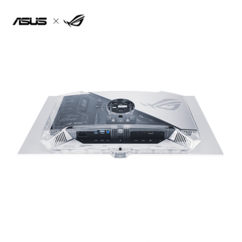

I/O連接埠
DisplayPort 2.1
x 1
HDMI(v2.1)
x 2
USB Hub:
3x USB 3.2 Gen 1 Type-A
耳機插孔:
Yes

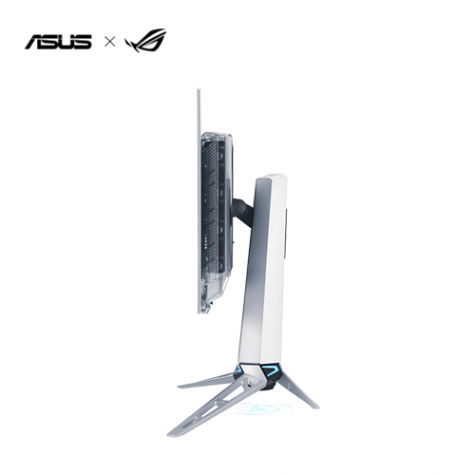

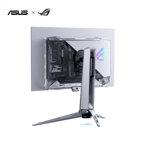

機構設計
前後傾斜:
Yes (+20° ~ -5°)
左右旋轉:
Yes (+30° ~ -30°)
上下旋轉:
Yes (+90° ~ -90°)
高度調整:
0~110mm
燈光效果:
Aura Sync
VESA 牆掛:
100x100mm
Kensington 防盜鎖孔:
Yes
1/4" Tripod Socket :
Yes
產品尺寸
實體 裝上底座的尺寸(寬x高x深):
60.56 x 54.79 x 27.35 cm (23.84" x 21.57" x 10.77")
實體 不含底座尺寸 (寬 x 高 x 深):
60.56 x 36.94 x 6.31 cm (23.84" x 14.54" x 2.48")
外箱尺寸 (寬 x 高 x 深) :
89.60 x 49.00 x 18.80 cm (35.28" x 19.29" x 7.40")
